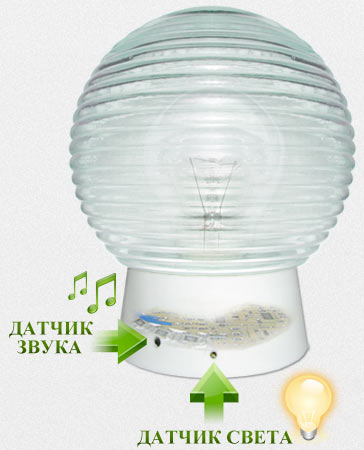

    Автоматическое управление светильниками в подъездах жилых домов, на лестничных площадках и в других местах общего пользования с целью снижения потребления электроэнергии.
    Обеспечивает включение и выключение освещения в зависимости от уровня естественного освещения и наличия людей в районе освещаемого места
    Управляет одним светильником с лампой накаливания мощностью до 100 Вт
    Включение и выключение осуществляется плавно, что продляет срок службы лампы
    время включения - 0,5 с;
    время выключения - 5 с.
    Наличие людей обнаруживается по создаваемому шуму (открывание двери, шаги, голос и т.д.)
    время задержки выключения при отсутствии звукового фона - 30 с
    Питание микропроцессорного устройства выключателя осуществляется напряжением питания светильника, допустимое значение напряжения - 170…270 В
    Выключатель выполнен в вандалостойком, защищенном исполнении
    габариты (ШхВхГ) - 55х65х8 мм;
    вес - не более 60 г.
    Конструкция ЭВО-01 обеспечивает простоту монтажа и подключения устройства к светильникам, установленных на лестничных площадках жилых домов. Монтаж устройства может производиться электриками ЖЭУ.
    ЭВО-01 может поставляться в комплекте со светильником в защищенном исполнении
    Использование ЭВО-01 в подъездах жилых домов и местах общественного пользования позволяет снизить потребление электроэнергии на 70…90% в зависимости от планировки помещения и условий естественного освещения. Наибольший экономический эффект от применения устройства достигается при установке его в местах, где требуется продолжительная работа светильника из-за низкого уровня освещенности, а также в местах с малой посещаемостью.
    Среднее время окупаемости устройства 1,5 …3 месяцев.
