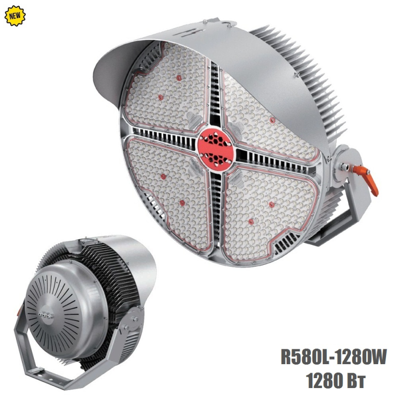

    Мачтовый круглосимметричный светодиодный прожектор 1280 Вт, серия R580L-1280W
    Серия R580 тип L. Мачтовый круглосимметричный светодиодный прожектор, мощностью 1280 Вт. Основное применение - освещение спортивных и промышленных объектов. Где требуется большая светоотдача с высокой концентрацией луча. Прожектор с легкостью поможет Вам добиться необходимого уровня освещенности на объектах разного уровня сложности. В составе высоко мачтовых осветительных установок.

    Круглосимметричный мачтовый светодиодный прожектор серии R580 тип L – это современный высокотехнологичный световой прибор, специально разработаны для применения в высоко мачтовых системах освещения, где требуется получить заданную освещенность на больших открытых пространствах с большой высоты. Непревзойденная мощность, экономичность и качество излучения, позволяют заменить этим прожектором все, теперь уже устаревшие, системы спортивного освещения.
    Основным преимуществом перед конкурентами выступает специально разработанная оптика прожектора угол рассеивания (12°/ 25°/ 50°) позволяющая наиболее эффективно распределить световой поток, создавая равномерное освещение. Высокие показатели индекса цветопередачи Ra>80, Ra>90 и различные варианты цветовой температуры 5000К / 5700К позволяют создавать равномерное и контрастное освещение с высоких мачт.

    Прожектор выполнен в круглосимметричном корпусе с драйвером, закрепленным внутри заднего бокса прожектора. Прожектор может устанавливаться на мачтах, опорах или строительных элементах зданий, а также других горизонтальных поверхностях посредством монтажного крепления типа: «Кронштейн».

    Габаритные размеры прожектора, (мм) | 650х588х469 ± 3 мм без козырька
    Масса нетто, (кг) | 30
