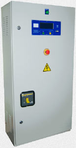

    Шкафы управления компрессорными и насосными установками ШУК-М2 и ШУН-М2
    Шкаф управления типа ШУК-М2 и ШУН-М2 предназначены для управления электроприводом компрессорной или насосной установки, оснащенной асинхронным электродвигателем (ЭД) с короткозамкнутым ротором.
    Решаемые задачи
    Изделие обеспечивает плавный пуск ЭД путем плавного увеличения напряжения с ограничением максимального значения пускового тока фаз статора и защиту электродвигателя в режимах работы, отличных от номинальных.
    Изделие обеспечивает контроль параметров работы установки и аварийную защиту по давлению воздуха, давлению масла и температуре. Жидкокристаллический индикатор изделия и выносного пульта дистанционного управления (поставляется опционно) обеспечивает индикацию основных режимов и параметров работы компрессора.
    При оснащении компрессора измерительными или битовыми датчиками так же обеспечивается показания этих датчиков на жидкокристаллическом индикаторе.
    Встроенный универсальный блок защиты электродвигателей обеспечивает эффективную защиту электродвигателя в следующих случаях:
    - некачественном сетевом напряжение (недопустимые скачки напряжения, обрыв фаз, нарушение чередования и слипания фаз, перекос фазных/линейных напряжений);
    - механических перегрузках (симметричный перегруз по фазным/линейным токам) - защита от перегруза с зависимой выдержкой времени;
    - несимметричных перегрузок по фазным/линейным токам, связанных с повреждениями внутри двигателя - защита от перекосов фазных токов с последующим запретом автоматического повторного включения;
    - не симметрии фазных токов без перегруза, связанных с нарушением изоляции внутри двигателя и/или подводящего кабеля;
    - исчезновения момента на валу ЭД ("сухой ход" - для насосов) - защита по минимальному пусковому и/или рабочему току;
    - при недопустимо низком уровне изоляции на корпус – проверка перед включением с блокировкой пуска при плохой изоляции;
    - замыкание на "землю" обмотки статора во время работы - защита по токам утечки на "землю".
