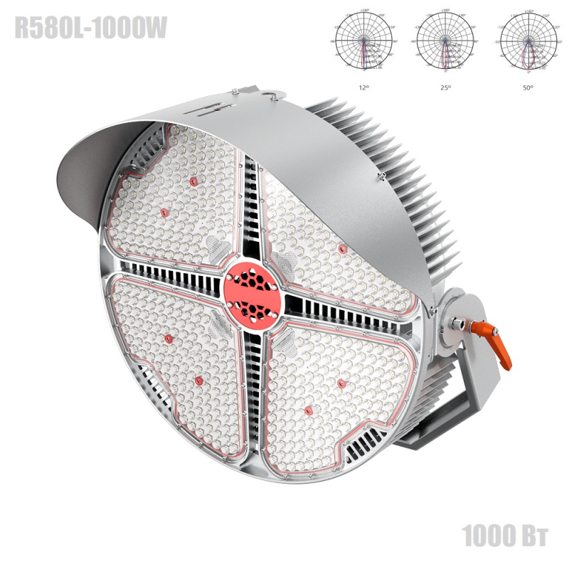

    Круглосимметричный мачтовый светодиодный прожектор серии R580 тип L – это современный высокотехнологичный световой прибор, специально разработаны для применения в высоко мачтовых системах освещения, где требуется получить заданную освещенность на больших открытых пространствах с большой высоты. Непревзойденная мощность, экономичность и качество излучения, позволяют заменить этим прожектором все, теперь уже устаревшие, системы спортивного освещения.
    Основным преимуществом перед конкурентами выступает специально разработанная оптика прожектора угол рассеивания (12°/ 25°/ 50°) позволяющая наиболее эффективно распределить световой поток, создавая равномерное освещение. Высокие показатели индекса цветопередачи Ra>80, Ra>90 и различные варианты цветовой температуры 5000К / 5700К позволяют создавать равномерное и контрастное освещение с высоких мачт.

    Прожектор выполнен в круглосимметричном корпусе с драйвером, закрепленным внутри заднего бокса прожектора. Прожектор может устанавливаться на мачтах, опорах или строительных элементах зданий, а также других горизонтальных поверхностях посредством монтажного крепления типа: «Кронштейн».
