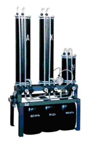

    Установки ионообменной очистки промывных вод предназначены для очистки промывной воды после операции нанесения гальванических покрытий или травления меди (в комплексе экологически безопасного травления) путем извлечения катионов и анионов на оинообменных смолах, органических веществ (добавки и электролитам) на активированном угле и использования этой воды по замкнутому циклу. Очищенная вода содержит менее 10мг/л ионов тяжелых металлов.
    Установка очистки промывной воды позволяет возвращать до 98% воды в технологический процесс и 80% солей никеля, меди, хрома, цинка и др. металлов. Установка подключается к модулю каскадной промывки и очищенная вода используется по замкнутому циклу. После насыщения смол катионами и анионами требуется их регенерация. Регенерация ионообменных смол осуществляется непосредственно на установке без ее разборки в соответствии с прилагаемым к установке технологическим процессом.
