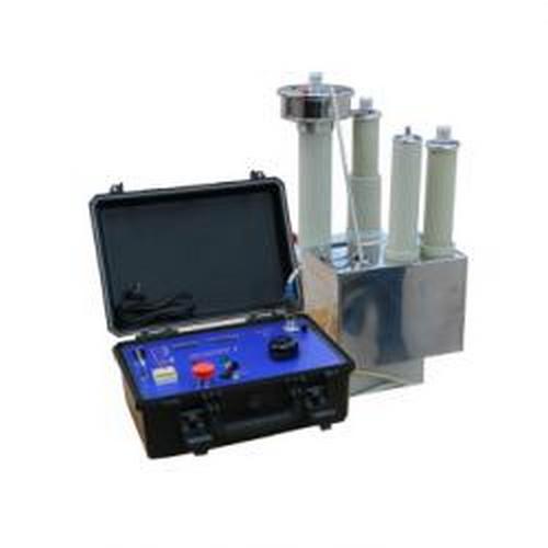

    АВ-50/70Р Аппарат высоковольтный для испытания диэлектриков
    ООО «НПО РосТехЭнерго» предлагает к поставке: АВ-50/70Р Аппарат для испытания диэлектриков.
    Предназначен для испытания изоляции диэлектриков выпрямленным электрическим напряжением и синусоидальным электрическим напряжением частотой 50 Гц.
    Аппарат испытательный АВ-50/70Р является модернизированным вариантом хорошо зарекомендовавшего себя АВ-50/70. И отличается увеличенной безопасностью проведения испытаний, имеет увеличенное количество контролируемых выходных параметров, а также меньшими габаритами и весом.
    Основной отличительной особенностью АВ-50/70Р является повышенная точность измерений. Измерительный шунт расположен непосредственно в высоковольтной цепи и измеряет только ток нагрузки (в большинстве подобных приборов ток нагрузки измеряется вместе с током делителя, а потом этот сигнал обрабатывается для вычитания тока делителя).
    Технические характеристики:
    Напряжение питающей сети однофазного переменного тока, В, 220±11
    Параметры аппарата при испытании выпрямленным напряжением в кратковременном режиме (до 5 минут) при номинальном значении напряжения в сети:
    наибольшее рабочее напряжение, кВ 70/60*
    максимальный рабочий ток, мА 23
    Параметры аппарата при испытании переменным напряжением в кратковременном режиме (до 5 минут) при номинальном значении напряжения в сети:
    наибольшее рабочее напряжение (действующее значение), кВ 50/42,5*
    наибольший рабочий ток (действующее значение), мА 28
    Потребляемая мощность, кВт, не более 2
    Приведенная погрешность измерения выходного напряжения и тока, % , не более 3
    Масса, кг, не более:
    блок управления 12,5
    блок высокого напряжения 32
    Габаритные размеры:
    блок управления 395х350х180
    блок высокого напряжения 325х250х600
    Средний срок службы 10 лет
