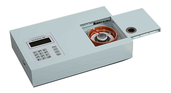

    Установка Тангенс -3М для измерения диэлектрических потерь жидких диэлектриков
    ООО «НПО РосТехЭнерго» предлагает к поставке:Установка измерения диэлектрических потерь жидких диэлектриков Тангенс -3М-3.
    Предназначена для измерения тангенса угла диэлектрических потерь трансформаторного масла и некоторых других жидких диэлектриков проводимых по ГОСТ 6581-75.
    ТАНГЕНС-3М-3 изготовлен в исполнении, отвечающим требованиям ГОСТ 22261 для электронных измерительных приборов группы 2.
    Предел допускаемой дополнительной погрешности измерения, вызванной изменением температуры окружающего воздуха от нормальной (20±5 °С) до любой в пределах рабочей области, не превышает 10% предела допускаемой основной абсолютной погрешности измерения на каждые 10 град. изменения температуры.
    ТАНГЕНС-3М-3 обеспечивает вывод результатов измерений на жидкокристаллический дисплей (ЖКИ) блока индикации.
    Связь между высоковольтным измерительным блоком и блоком индикации осуществляется по радиоканалу в диапазоне частот 845-945 МГц. Устойчивость радиосвязи на расстоянии 5-7 м обеспечивается уровнем выходной мощности передатчика в 1 мВт.
    Изображение цифр и знаков на дисплее различимо на расстоянии не менее 0,8 м при внешней освещенности от 10 до 1000 лк.
    ТАНГЕНС-3М-3 в нормальных и рабочих условиях применения готов к работе в течение не более 2 мин. после включения.
    Продолжительность непрерывной работы прибора определяется энергоемкостью применяемых электрохимических аккумуляторов в блоке индикации. (При емкости батарей 1800 мА•час продолжительность работы блока индикации составляет не менее 10 ч.)
    Средняя наработка на отказ для рабочих условий применения
    не менее 4000 ч.
    Средний срок службы измерителя – не менее 8 лет.
