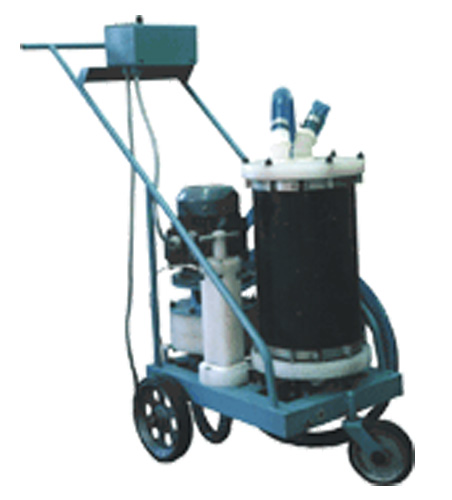

    Установка для фильтрации электролита УФЭ-1
    ООО «НПО «РосТехЭнерго» изготавливает:
    Предназначена для фильтрации электролитов и химических растворов, а также перекачки жидкостей, в том числе агрессивных.
    Технические характеристики
    Производительность насоса (с фильтром), л/мин от 30 до 60
    Грязеемкость фильтра, г 1600
    Габаритные размеры установки, мм 800х450х970
    Габаритные размеры катушечного фильтра, мм 160х425
    Масса установки, кг 60
    Метод очистки - фильтрация через катушечный фильтр.
    •Загрязненный фильтр очищается противотоком воды.
    •При постоянной работе установки ресурс фильтрующего материала составляет 1 год.
    •Замена фильтрующего материала (текстурированной 2 полипропиленовой нити) не представляет трудностей и производится перемоткой нити.
