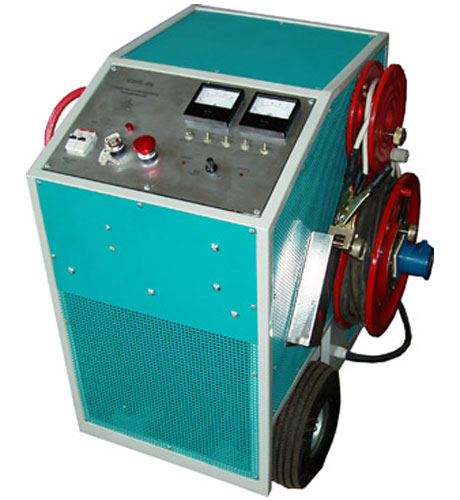

    СВП-05 Стенд высоковольтный для прожига дефектной изоляции кабеля
    ООО «НПО РосТехЭнерго» предлагает к поставке:
    Стенд высоковольтный для прожига дефектной изоляции кабеля СВП.
    Стенд высоковольтный передвижной для прожига дефектной изоляции кабелей СВП-05 Предназначен для: прожига дефектной изоляции кабелей с последующим дожигом .
