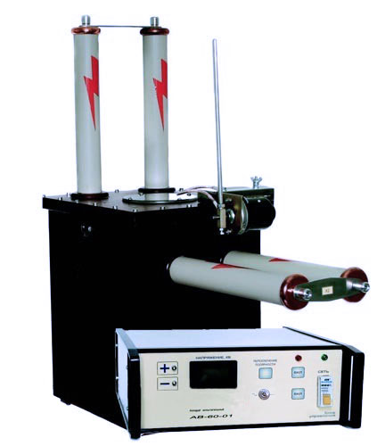

    АВ-60-0,1 Аппарат испытательный для испытания кабеля из сшитого полиэтилена
    ООО «НПО РосТехЭнерго» предлагает к поставке:
    Аппарат испытательный для испытания кабеля из сшитого полиэтилена АВ-60-0,1.
    Предназначен для испытания силовых кабелей с изоляцией из сшитого полиэтилена в диапазоне до ± 45 кВ длиной от 0,2 до 3 км переменным напряжением частотой 0,1 Гц.
