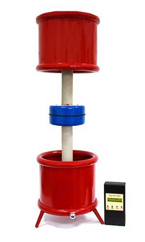

    Измеритель высокого напряжения постоянного и переменного тока РД-140
    ООО «НПО РосТехЭнерго» предлагает к поставке:
    Измеритель высокого напряжения постоянного и переменного тока РД-140.
    Предназначен для измерения переменного синусоидального напряжения частотой 50-60 Гц до 100 кВ и постоянного напряжения до 140 кВ. Имеется возможность измерения как несимметричного напряжения (один из выводов источника заземлен), так и симметричного (оба вывода источника находятся под высоким потенциалом).
    Особенностью изделия является наличие высоковольтного блока РД140-БВ, подключаемого к источнику измеряемого напряжения, и индикаторного модуля РД140-МИ, связь между которыми осуществляется по радиоканалу на расстоянии до 50 м.
    РД-140 предназначен для эксплуатации внутри помещений в диапазоне температур от +10 оС до +35 оС, относительной влажности окружающего воздуха до 80% и давлении от 650 до 800 мм рт.ст.
    На месте установки не допускается тряска, вибрации, наличие в воздухе паров агрессивных жидкостей (кислот, щелочей и т.п.).
    Исполнение изделия соответствует климатической категории УХЛ 4.2 по ГОСТ 15150-69 и группе 2 приборов по ГОСТ 22261-82.
