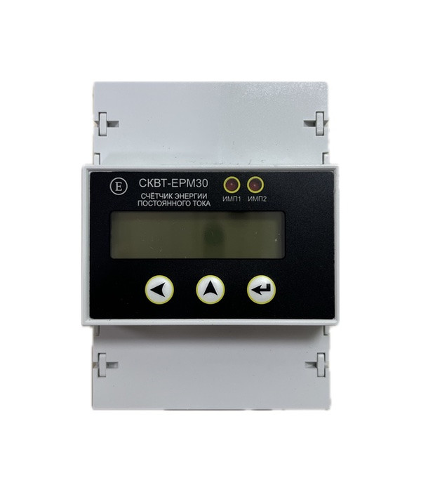

Сегодня я расскажу про такой прибор учета. Речь в статье пойдет про счетчик расхода электроэнергии постоянного тока СКВТ-EPM30 от российской компании Энергометрика.

Чтобы измерить потреблённую нагрузкой энергию от источника питания, нужно знать напряжение, ток и время потребления. Всё, как в «обычных» счётчиках. Ток измеряется при помощи резистивного шунта. Это главный элемент, который обеспечивает точность измерения, поэтому он калиброванный и имеет класс точности 0,2. Шунт поставляется в комплекте вместе со счетчиком. Важно перед заказом определиться с максимальным током, который будет измеряться, и исходя из этого выбрать нужный шунт. Токовый шунт выбирается из ряда от 100 до 800А с шагом 100А.
Напряжение, которое выдает такой шунт на номинальном токе, равно 75 мВ. Допускается перегрузка до 120%.
Данные, полученные счетчиком, обрабатываются встроенным специализированным контроллером, и выдаются на ЖК-дисплей.
Также измеренные и полученные счетчиком EPM30 данные передаются на другие устройства через импульсный интерфейс RS-485 по протоколу Modbus. Далее, в зависимости от необходимости, можно рассчитать стоимость потребленной энергии и принять оплату через платежный терминал.
Основные параметры счетчика видны на его левой стороне:
