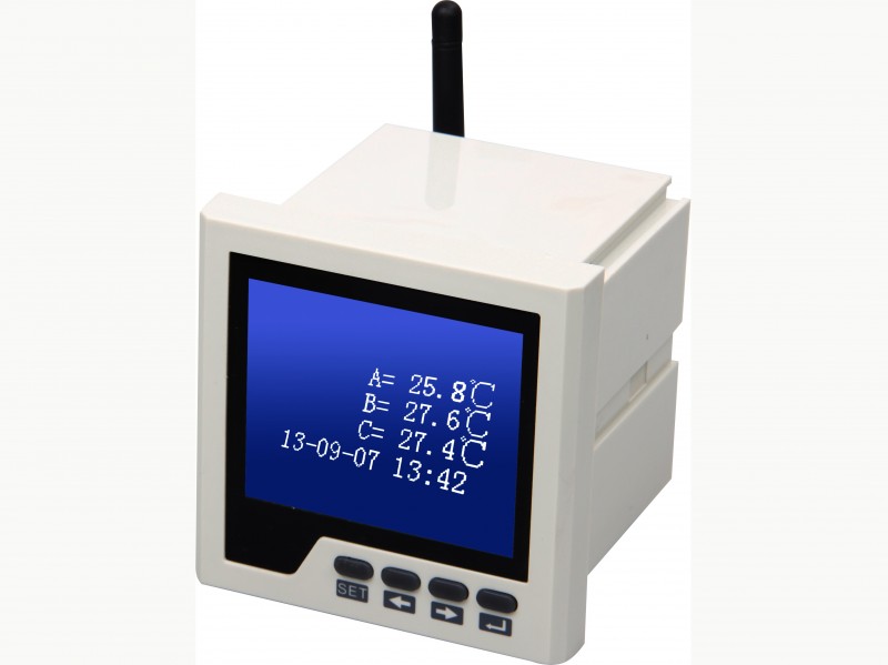

Компания «Энергометрика» представляет прибор VVTM-100 – беспроводной измеритель температуры многоканального действия.
Прибор предназначен для контроля температурных параметров оборудования низкого/высокого напряжения, сухих трансформаторов, шин выключателей высоковольтного типа из меди, контакторов. Оборудование подходит для совместного использования с различными моделями беспроводных сенсоров VVT-P1, VVT-P2, VVT-P3.
Особенности конструкции и функциональность
В состав VVTM-100 помимо самого прибора входят 12 беспроводных датчиков, работающих на радиочастоте 434 МГц. Передача данных с устройства осуществляется через порт RS485 посредством протокола ModBus.
VVTM-100 обладает следующими особенностями:
стабильная работа;
высокая точность измерений;
возможности контроля температуры в диапазоне -20…+150оС;
беспроводной способ подключения по 12 каналам.
Устройство оснащается LCD-дисплеем с задней подсветкой, памятью с автономным аккумулятором, позволяющей регистрировать до 99 записей в тревожном режиме.
