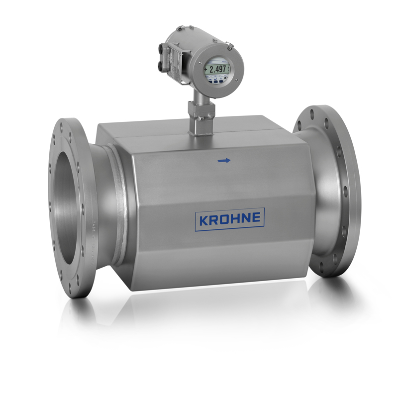

 Объединенные в этом расходомере современнейшая технология и многолетний опыт гарантируют улучшенные эксплуатационные характеристики прибора при доступной цене. ALTOSONIC III является результатом многолетнего опыта эксплуатации ультразвуковых расходомеров для коммерческого учета. 25 лет назад фирма KROHNE уже являлась одним из пионеров в области внедрения ультразвуковой технологии измерения расхода.
 Как альтернативное решение обычным расходомерам ALTOSONIC III имеет значительные преимущества по сравнению с такими расходомерами, как турбинные или диафрагменные.
 Отсутствие выступающих в поток частей
 ALTOSONIC III не имеет частей, выступающих в поток. Другими словами, у прибора отсутствуют части, создающие препятствия свободному движению жидкости и блокирующие его.
 Отсутствие подвижных частей
 Расходомер ALTOSONIC III не имеет подвижных частей, которые могут выйти из строя или подвержены износу, либо из-за коррозирующего или абразивного действия жидкостей, газов и твердых частиц, либо из-за отложений измеряемой среды, например парафин. Это обеспечивает прекрасную стабильность работы прибора в течение длительного времени без дополнительного обслуживания.
 Отсутствие фильтров
 ALTOSONIC III не требует использования фильтров, что позволяет сэкономить средства на регулярной проверке их технического состояния, обслуживании и очистке от отложений. Нет дополнительного падения давления.
 Фактически отсутствует падение давления
 Беспрепятственно проходящий по трубе поток, означает отсутствие потери давления. Снижение падения давления позволяет использовать насос меньшей мощности, что ведет к увеличению КПД и экономии электроэнергии. В результате: минимальное количество процедур, связанных с обслуживанием прибора и значительная экономия суммарных средств, затраченных на покупку, эксплуатацию и обслуживание оборудования.
 Измерение расхода при помощи многолучевой технологии.
 Принцип действия прибора ALTOSONIC III и всех других ультразвуковых расходомеров фирмы KROHNE основан на измерении разницы времени прохождения сигнала. Представьте две лодки, пересекающие реку по диагонали, причем одна из них движется по течению, а другая против течения. Очевидно, что лодка, которая движется по течению, достигнет противоположного берега быстрее, чем лодка, идущая против течения. Акустические сигналы ведут себя аналогичным образом. При помощи запатентованных ультразвуковых датчиков измеряется время прохождения акустических сигналов, которые движутся по направлению потока и против него. Разница во времени прохождения пропорциональна средней скорости потока и преобразуется в выходной сигнал объемного и суммарного расхода. Три измерительных луча расходомера ALTOSONIC III образуют трехмерный профиль распределения скоростей движения среды или профиль потока среды, которая проходит по измерительной трубе. Эти линии измерения располагаются таким образом, чтобы максимально снизить влияние режима движения жидкости (ламинарного или турбулентного).
 Технические характеристики:
 •	Рабочая температура: -200…+250°С
 •	Температура окружающей среды: -40…+70°С
 •	Погрешность: ±0,2% от измеренного значения для 20 00050 000,
