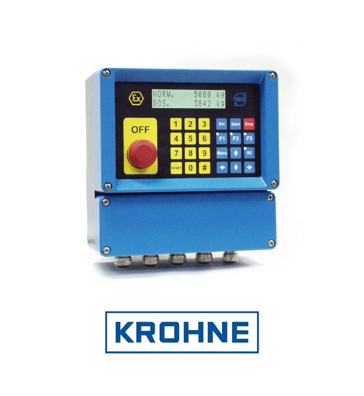

Данное объявление в настоящий момент неактуально!Дозирование по последнему слову техники от компании KROHNE Один из ведущих мировых производителей контрольно-измерительных приборов, компания КРОНЕ, представляет линейку дозирующих контроллеров для широкого диапазона применений – Batching Master и Batch Control.
- От наливной эстакады до автоматизированного узла смешивания реагентов. -
Дозирующие контроллеры КРОНЕ, изготовленные на производственном предприятии КРОНЕ-Автоматика в г. Самара позволяют решать задачи дозирования, налива и контроля таких параметров как расход, давление, температура и плотность в нефтегазовой, пищевой, фармацевтической, энергетической, водоочистной и других отраслях промышленности.
- Дозирование по последнему слову техники -
Системы с применением электронных расходомеров и дозирующих контроллеров лишены всех недостатков систем механического дозирования и механических счетчиков. Электронные дозирующие контроллеры не подвержены влиянию механических помех и измеряемой среды. Их ремонт и калибровка несравнимо проще, чем ремонт и калибровка механических счетчиков.
- Процесс под надежным контролем -
Функционал дозирующих контроллеров Batching Master и Batch Control позволяет:
- Осуществлять точное дозирование, управляя клапанами посредством аналогового выхода 4…20 мА. Функция ступенчатого дозирования обеспечивает превосходную точность даже при дозировании малых объемов.
- Защищать систему от гидравлических ударов, благодаря функции «плавный старт» и программируемому пятиступенчатому прекращению цикла дозирования, что сводит к минимуму пульсации давления в трубопроводе.
- Контролировать параметры процесса с помощью функций предупреждения о неисправности или превышении диапазона датчиков (как по токовому входу 4…20 мА, так и с помощью импульсного входа для контакта NAMUR); PID-управления расходом и давлением; системы предупреждения об ошибках.
- Интегрироваться в любую АСУТП благодаря большому выбору входных и выходных интерфейсов, включая Modbus RS485. Дозирующие контроллеры КРОНЕ подключаются в системам хранения данных, промышленным компьютерам, бумажным и цифровым региграфам и т.п.
- Batch Control BC 20 -
Доступный дозирующий контроллер для невзрывозащищенных применений с расширенным функционалом.
• Встроенный ЖК-дисплей с подсветкой для индикации заданного значения, отгруженного значения, состояния цикла дозирования, расхода, сообщений о неисправностях
• Входы:
- Активный импульсный вход
- Три пассивных токовых входа 4…20 мА
- Три активных дискретных входа
• Выходы:
- Активный токовый выход 4…20 мА
- Два пассивных дискретных выхода (оптопара)
- Два пассивных дискретных выхода (реле)
• Простой и понятный интерфейс и управление с помощью клавиатуры на передней панели прибора
• Опциональные функции ступенчатого дозирования, «плавного старта», диагностики процесса.
• Интеллектуальная система компенсации передозировки
• Функция промывки системы
• Опциональный PID-регулятор (расхода, давления)
• Опциональный интерфейс Modbus RS485
• Корпус для щитового монтажа; опциональный корпус для настенного монтажа со степенью пылевлагозащиты IP65.
