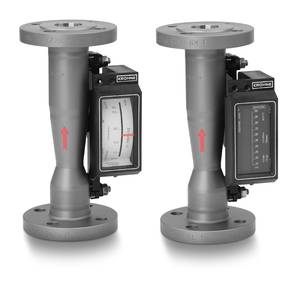

 Компактная версия для обрабатывающей промышленности. Ротаметры H250, работающие по поплавковому принципу измерения, разнообразны и могут применяться для электропроводных и токонепроводящих жидкостей и газов. Благодаря прочному цельнометаллическому исполнению (доступны исполнения из различных металлов) этот прибор обладает высокой устойчивостью к воздействию давления, температуры и рабочей среды, и поэтому подходит для сложных применений в экстремальных условиях окружающей среды.
 Механический индикатор (M8M)
 Без внешнего источника энергии. Зависящее от потока положение поплавка в измерительном конусе передается с помощью системы магнитной связи на шкалу индикатора. На шкале также отображаются обе предельные величины.
 Технические характеристики:
 Рабочее давление: 40 Мпа
 Рабочая т емпературы: -80 ... + 200 °C
 Температура окружающей среды: -40…70°C
 Верхний предел измерений для жидкостей: от 10 до 120 000 л/ч (вода)
 Верхний предел измерений для газов: от 700 до 600000 (воздух)
  Электронный индикатор (М8Е)
 Эта электронная версия с шкальным индикатором оснащена новейшими датчиками, которые определяют положение поплавка без контакта или гистерезиса. По умолчанию, эта система работает с линейным аналоговым выходом (2-проводная технология, 4-20 мА). Данный прибор может работать с серийно выпускаемыми блоками питания.
 Рабочая температура: -25 ... + 200 °C
 Температура окружающей среды: -20…70°C
 H250 с индикатором M40
 Новое решение для обрабатывающей промышленности. Расходомеры H250/M40 - это новый эталон в сфере применения расходомеров переменного сечения. Они сочетают в себе достоинства проверенных временем технологий измерения и новейших коммуникационных возможностей, таких как Foundation Fieldbus.
 Модульная конструкция расширяет функциональность этих приборов. Новая конструкция позволяет выбрать как искробезопасное, так и взрывозащищенное исполнение.
 Благодаря прочному цельнометаллическому исполнению (доступны исполнения из различных металлов) этот прибор обладает высокой устойчивостью к воздействию давления, температуры и рабочей среды, и поэтому подходит для сложных применений в экстремальных условиях окружающей среды. Новый ротаметр H250/M40 - это новое решение для обрабатывающей промышленности, где рентабельность и надежность имеют огромное значение.
 Достоинства индикатора/датчика М40
 Простой и не требующий больших затрат монтаж: измерение расхода и отображение результатов не требует вспомогательного источника питания
 - 2-проводной аналоговый выход 4…20 мA с протоколом HART
 - Графический жидкокристаллический дисплей со счетчиком расхода и импульсным выходом
 Универсальная концепция защиты: взрывозащищенное и искробезопасное исполнение
 Класс защиты от проникновения посторонних сред: IP66/68, IP69K, NEMA 4x/6
 Возможно любое расположение расходомера: вертикальное, горизонтальное, а также на нисходящем потоке.
 Особенности измерительного конуса ротаметра H250
 Опционально доступно покрытие из PTFE и керамики для применения на кислотах и щелочах
 Погрешность: 1.6 (в стандартном исполнении)
 Большое количество различных соединений с процессом
 Особое исполнение для пищевой и фармацевтической промышленности
 Рабочая т емпературы: -200 ... + 300 °C
 Температура окружающей среды: -40…120°C
