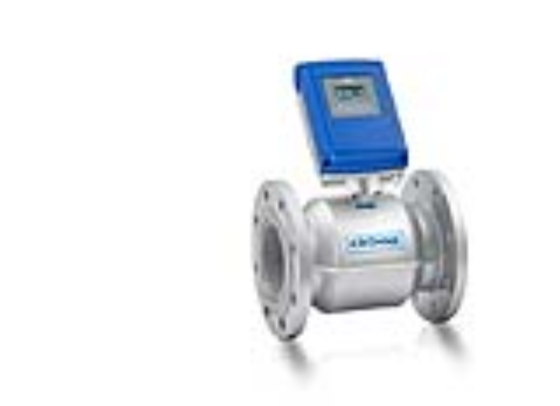

    WATERFLUX 3000
    Уникальная конструкция измерительной трубы датчика, имеющая прямоугольную форму сечения, значительно уменьшает величину тока, потребляемого для создания магнитного поля. Катушки возбуждения сконструированы таким образом, чтобы они могли создавать сильное и однородное магнитное поле. Поэтому измерение расхода практически не зависит от искажений профиля потока и является очень стабильным. Также это положительным образом сказывается при измерении малых расходов и позволило значительно уменьшить необходимую длину прямых участков на входе и выходе прибора. Новый материал футеровки измерительной трубы Rilsan® имеет отличную механическую и коррозионную стойкость при работе под давлением или при вакууме, а также высокую стойкость к износу и механическому старению. Этот материал широко применяется в системах водоснабжения и, в первую очередь, востребован при потреблении питьевой воды в соответствии с требованиями ACS, DVGW, KTW, NSF и WRc. Такие дополнительные элементы, как устройство регистрации данных и модуль передачи данных по GSM позволяют устанавливать приборы в закрытых или отдаленных местах и удаленно контролировать их состояние и протоколировать процесс измерения.
    Наиболее яркие отличительные черты WATERFLUX 3000:
    • Автономное питание от батареи, автономная работа, срок службы батареи до 15 лет
    • Превосходные технические характеристики при низких значениях расхода и широкий динамический диапазон измерений
    • Простота монтажа, короткие прямые участки на входе и на выходе расходомера, отсутствие необходимости в установке фильтров, измерение в обоих направлениях
    • Установка на подземных трубопроводах (IP68): наличие камер для обслуживания не обязательно
    • Нет необходимости в обслуживании, нет движущихся частей, нет из- носа и преград движению
    • Опциональное устройство регистрации данных, запитываемое от дополнительной батареи
    • Опциональный модуль передачи данных по GSM
    WATERFLUX 3100:
    Технические характеристики:
    Погрешность: ±0,7% при скорости 0,3...1,0 м/с, ±0,4% при скорости 1,0...4,0 м/с, ±0,35% при скорости 4,0...12 м/с, ±1,0% для приборов DN400...600.
    Степень пылевлагозащиты IP66, 67
    Содержание твердых включений: очищенная питьевая вода.
    WATERFLUX 3300:
    Погрешность: ±0,5% при скорости 0,3...1,0 м/с, ±0,3% при скорости 1,0...4,0 м/с, ±0,25% при скорости 0,4...12 м/с, ±1,0% для приборов DN400...600Степень пылевлагозащиты IP66, 67.
