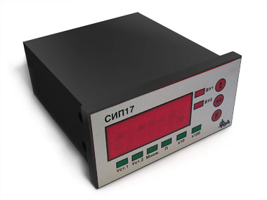

25.02.2015продам   Счетчик импульсов СИП17
Счетчик СИП-17 предназначен для подсчета числа импульсов, преобразования их количества в единицу измерения продукции, т.е. в физическую вели ...
