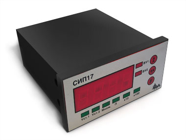

Данное объявление в настоящий момент неактуально!Счетчик импульсов СИП17 Счетчик СИП-17 предназначен для подсчета числа импульсов, преобразования их количества в единицу измерения продукции, т.е. в физическую величину, индикацию этой величины и формирования управляющих сигналов для исполнительного оборудования.
Области применения: машиностроение (расчёт длин, перемещений, счёт деталей и т. д.), пищевая промышленность (счёт бутылок, коробок, банок и т. д.), многие другие отрасли промышленности.
Выполняемые функции
Счетчик обеспечивает:
подсчёт числа импульсов от внешних датчиков (герконов, энкодеров, концевых выключателей и т.п.) с выходами типа: «сухой контакт», транзистор с «открытым коллектором», активный логический сигнал;
преобразование количества импульсов в физическую величину путем умножения на заданный коэффициент;
управление внешними устройствами с помощью встроенных реле, оптронов или симисторов, при достижении физической величиной заданных значений уставки и предуставки.
сброс значения счетчика, как при достижении уставки, так и от кнопки на передней панели прибора.
сохранение показаний счетчика в «регистре памяти» при любом из сбросов счетчика;
сохранение показаний счетчика и всех параметров при отключении сетевого питания, и их восстановление при включении;
гальваническую развязку всех входных и выходных сигналов;
индикация состояния выходных реле;
Счетчик СИП-17 позволяет редактировать следующие значения:
уставки и предуставки;
максимальной частоты входных импульсов;
коэффициента предделителя;
дискреты счета (коэффициент умножения);
времени включения выхода OUT1 при достижении уставки (в пределах 0.1-0.9 с);
положения запятой;
логику работы входных и выходных сигналов;
Предусмотрена защита от несанкционированного изменения параметров с помощью пароля.
Счетчики рассчитаны на эксплуатацию в закрытых взрыво- и пожаробезопасных помещениях при отсутствии в окружающем воздухе агрессивных паров и газов.
Условия эксплуатации:
температура окружающего воздуха от +5°С до +50°С;
относительная влажность воздуха при +35 о С не более 80%;
атмосферное давление от 84 до 106,7 кПа;
вибрация не более 0,15мм при частоте не более 55 Гц
Основные технические данные
Относительная погрешность счетчиков ± дискрета счета
Максимальная частота счетных импульсов (20; 50; 100; 200; 500; 1000; 2000; 5000)Гц
Длительность сигнала на выходе уставки от 0,1 до 0,9 сек
Напряжение низкого (активного) уровня на входах 0 - 0,8В
Напряжение высокого уровня на входах 2,4 - 30В
Максимальный ток нагрузки контактов реле при ~250 В 50 Гц 7А Максимальный ток
Максимальный ток нагрузки транзисторной оптопары при напряжении 50В постоянного тока 50мА
Максимальный ток нагрузки симистора при напряжении до 400В 50мА
Параметры питающей сети (170÷242)В, (50±1)Гц
Потребляемая мощность, не более 3Вт
Габаритные размеры корпуса Н1 138 х 105 х 59 мм
Габаритные размеры корпуса Щ2 96 х 48 х 100 мм
Масса прибора, не более 0,5 кг
