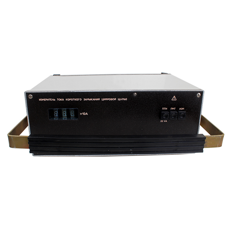

    Щ41160 - измеритель тока короткого замыкания
    КОЭМЗ продает: Измеритель тока короткого замыкания Щ41160.
    Измеритель тока короткого замыкания цифровой Щ41160 предназначен для измерения тока однофазного короткого замыкания цепи фаза-нуль в сетях переменного тока 380/220В, частоты 50 Гц с глухозаземленной нейтральной точкой питающего трансформатора и углом сдвига фаз между напряжением и током 35 ±2,5°С.
    Основные технические характеристики прибора Щ41160:
    В основу работы измерительного прибора Щ41160 положено измерение реального тока короткого замыкания с ограничением времени протекания тока короткого замыкания длительностью не более 10 мс.
    *Диапазон измерений тока однофазного к.з – 10 — 1000 А.
    *Питание измерителя Щ41160 – 220 В, 50 Гц.
    *Потребляемая мощность — 20 В А.
    *Время установления рабочего режима — не более 5 минут.
    *Продолжительность непрерывной работы — 8 часов.
    *Время перерыва до повторного включения — не менее 15 минут.
    *Измеритель Щ41160 сохраняет информацию при отключении от сети.
    *Средний срок службы прибора — 8 лет.
    *Условия эксплуатации — от минус 30 ° С до плюс 40 ° С.
    *Габаритные размеры, мм – 335 х 305 х 140.
    *Масса, кг – 6,8.
    Взамен ранее изготавливаемого измерительного прибора М417.
