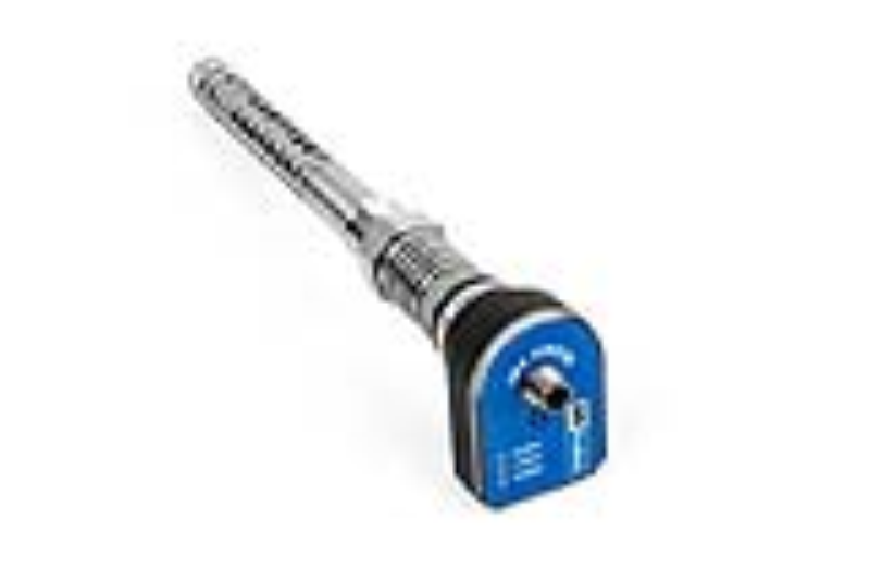

    Датчик сухости пара HBX в холодильной системе
    Датчик сухости пара HBX-DX (системы DX) – это первый в мире датчик, способный измерять взаимосвязь между паром и жидкостью в системе охлаждения.
    Датчик сухости пара HBX-OVC (затопленные системы охлаждения) – это первый в мире датчик, способный измерять взаимосвязь между газом и жидкостью в системе охлаждения.
    - Датчик сухости пара позволяет использовать аммиачную технологию DX с минимальным «перегревом».
    - Сухой всасывающий трубопровод из морозильной камеры минимизирует потери давления в трубах и обеспечивает повышенную гибкость установки трубопроводов.
    - После установки датчика сухости пара и построения системы на основе технологии DX требуется в 30–50 раз меньше хладагента (аммиачные системы).
    - Также может использоваться во фреоновых системах охлаждения
    - Датчик доступен в двух вариантах: «стержневой» для установки в колено трубы и «поточный» для установки во всасывающий трубопровод путем сварки.
    - Версия в корпусе со встроенным фильтром
