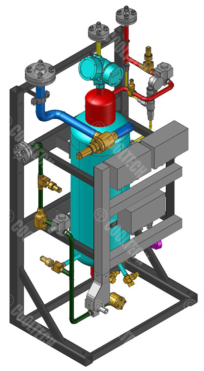

    Высокопроизводительный воздухоотделитель COOLTECH AP2
    Компанией КУЛТЕК разработан новый высокопроизводительный воздухоотделитель серии AP2 для удаления неконденсирующихся газов, таких как азот, водород, метан и пр. из холодильных систем.
    Аппарат, в первую очередь, предназначен для холодильных систем большой производительности и/или емкости по хладагенту, холодильных систем на углеводородных газах, складов хранения аммиака.
    Воздух и другие неконденсируемые газы, такие как азот, водород, метан и пр., могут незаметно проникать в контур любой холодильной системы через негерметичные уплотнения, микротрещины и в результате проведения сервисных операций. Неконденсируемые газы также могут поступать в систему вместе с процессными газами, поступающими извне на объектах нефтехимических предприятий (например, с аммиаком, поступающим в резервуары складов хранения).Присутствие в холодильной системе большого количества неконденсируемых газов может стать причиной срыва циркуляции хладагента из-за образования воздушных «пробок» в трубопроводах, а также аварийных остановок компрессоров из-за высокого давления нагнетания. Поскольку неконденсируемые газы смешаны с парами хладагента, выпуск этих газов вручную непосредственно в атмосферу без использования специальных средств, приведет к большим потерям хладагента.
    Преимущества использования воздухоотделителя COOLTECH AP2:
    • возможность применения во взрывопожароопасных средах (взрывозащищенное исполнение Ex)
    • производительность по воздуху выше прямых аналогов более чем в 2 раза и более чем 20 раз выше воздухоотделителей автономного типа известных производителей
    • использование с любыми распространенными хладагентами, в том числе аммиаком и углеводородами (пропаном, пропиленом, бутаном)
    • значительное сокращение потребления электроэнергии холодильной установкой
    • обеспечение максимальной холодопроизводительности холодильной системы
    • обеспечение безаварийной работы установки в летний период
    • уменьшение потерь хладагента до 98% по сравнению с ручным удалением газов
    • универсальность для холодильной установки любого размера
    • использует то же хладагент, что и существующая холодильная установка
    • минимальные затраты на подключение
    • практически не потребляет электроэнергию
    • укомплектован всей необходимой запорно-регулирующей арматурой и устройствами КИП
    • полностью автоматизированная работа (оборудован контроллером управления с LCD дисплеем)
    • степень пылевлагозащиты не ниже IP54
