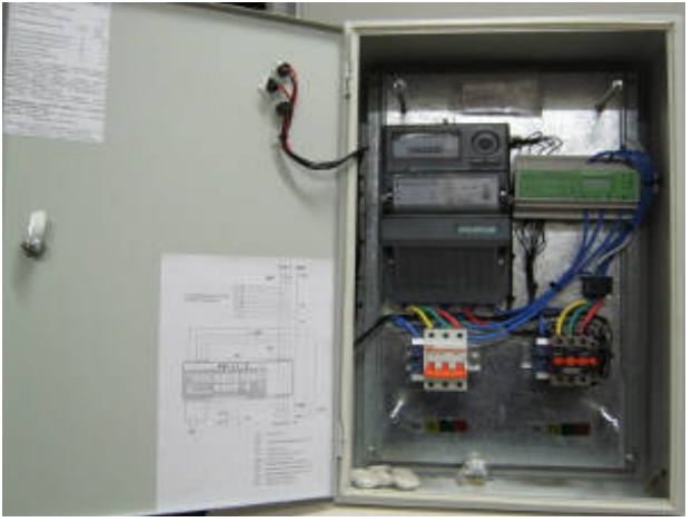

    Щит учета с ограничителем мощности - прибором ПЗС 23
    Щит учета с ограничителем мощности - прибором ПЗС 23 предназначен для учета электрической энергии в промышленных и бытовых сетях, а также для защиты электросети от превышения абонентом лимита потребляемой мощности электроэнергии и повышения электро-пожаробезопасности потребителя.
    1) В щите зарезервировано место под счетчик с предусмотренным креплением. Цепи промаркированы для подключения счетчика после вводного автомата и до прибора ПЗС;
    2) На токи свыше 63А в щите предусматриваются трансформаторы тока для счетчиков трансформаторного включения. Номинальный вторичный ток трансформаторов — 5А, класс точности по умолчанию — 0.5;
    3) Все щиты комплектуются пломбируемой фальшпанелью, универсальным креплением либо креплением только на столб.
    В состав щитов входит электронный блок. Он контролирует в реальном времени параметры сети и принимает решения на отключение потребителя. Без него работа прибора ПЗС 2 3 не возможна. Все остальные компоненты доступны для замены при сервисном обслуживании на месте потребителя. Электронный блок подлежит ремонту только на заводе-изготовителе. Доступ к индикатору электронного блока контролируется паролем (по умолчанию — пустая строка) пароль устанавливается распределяющей организацией и не подлежит выдаче потребителю. При установке в щиты конкретных типов счетчиков цена щитов увеличивается на стоимость счетчика.
    Отличительной особенностью ПЗС является наличие режима отсечки по активной мощности — это именно тот параметр, который учитывает счетчик электроэнергии. То есть — ПЗС выполняет именно функцию ограничителя мощности. Режим токового реле (для совместимости с ПЗР) сохранен и устанавливается при выпуске по умолчанию. В дальнейшем, при установке прибора, его можно перевести в режим отсечки по мощности.
