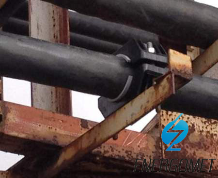

Данное объявление в настоящий момент неактуально!Высоковольтные кабельные хомуты для крепления кабеля в треугольник и ряд Отдельные фазы кабелей при прокладке в плоскости или 3 фазы вместе при прокладке в треугольнике должны крепиться к несущим металлоконструкциям при помощи полимерных креплений серии КА и КА3, которые позволяют избежать повреждений кабелей от воздействия электродинамических сил при протекании токов КЗ.
Механические свойства креплений и частота их установки определяются исходя из токов КЗ.
Для использования при открытой прокладке, крепления серии КА и КА3 обладают стойкостью к атмосферным воздействиям и солнечной радиации.
Крепление кабеля с изоляцией из сшитого полиэтилена с помощью кабельных креплений серии КА и КА3 является одним из наиболее эффективных способов, т.к. обладают рядом преимуществ:
1. Доступная цена - цены на кабельное крепление серии КА и КА3 значительно ниже, чем на традиционные алюминиевые хомуты и зарубежные аналоги креплений.
2. Универсальность - крепления позволяют использовать их на разные типы и сечения кабелей, а также на разных участках кабельных трасс (в том числе вертикально).
3. Совместимость - позволяет использовать не только при расчете новых современных объектов (где возможно использовать кабельную консоль КС и КВ, но и для реконструкции, где использовались полки и стойки ГЭМ (К1150 - К1160)).
4. Правильная эксплуатация кабеля - полностью исключается контакт кабеля с металлической конструкцией и возможность повредить оболочку кабеля.
5. Антивандальность - в конструкции кабельных креплений не используются цветные металлы, что делает их "неинтересными" для хищений.
6. Сжатые сроки поставки - продукция отгружается из наличия или срок ее производства занимает несколько рабочих дней.
Наименование продукции:
Кабельное крепление КА 25-40 УХЛ1 для кабеля диаметром от 25 до 40 мм (напряжение 1,6-10, 20,35 кВ)
Кабельное крепление КА 40-65 УХЛ1 для кабеля диаметром от 40 до 68 мм (напряжение 6-10, 20,35 кВ)
Кабельное крепление КА 65-90 УХЛ1 для кабеля диаметром от 65 до 90 мм (напряжение 10, 20, 35, 110 кВ)
Кабельное крепление КА 85-110 УХЛ1 для кабеля диаметром от 85 до 110 мм (напряжение 10, 20, 35, 110 кВ)
Кабельное крепление КА 110-140 УХЛ1 для кабеля диаметром от 110 до 140 мм (напряжение 110-220,500 кВ)
Кабельное крепление треугольник КА3 25-45 УХЛ1 для кабеля диаметром от 25 до 45 мм (напряжение 6-10, 20,35 кВ)
Кабельное крепление трегольник КА3 45-65 УХЛ1 для кабеля диаметром от 45 до 65 мм (напряжение 6-10, 20,35 кВ)
Кабельное крепление трегольник КА3 65-90 УХЛ1 для кабеля диаметром от 65 до 90 мм (напряжение 35, 110 кВ)
