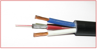

	Данное объявление в настоящий момент неактуально!Опто-электрический кабель  ОЭК-ОКМБ-03НУ-4е2нг-LS+2х2,5 со склада в Москве Опто-электрический кабель с 4 одномодовыми волокнами и двумя электрическими жилами, сечением 2,5 мм², на напряжение до 220 В, силу тока до 13А. Конструкция на основе бронированного оптического кабеля СЛ-ОКМБ-03нг-LS-4Е2-3,5 , имеющим свою ПВХ оболочку, не поддерживающую горение.
  Применяется в системах видеонаблюдения, сигнализации и связи, для питания удалённых устройств и передачи информации по оптическим волокнам. Достаточно прочная оболочка и бронированный модуль гарантирует антивандальность кабеля. Может прокладываться в кабельную канализацию, по чердакам и подъездам, вдоль периметров ограждений и т.п. По стоимости сопоставим с затратами на отдельный медный электрический и бронированный оптический кабель.
  Вес – 145 кг / км. Диаметр внешней оболочки – 11 мм.
  Стойкость к внешним воздействующим факторам:
 Допустимое рабочее усилие при растяжении ……………… до 2,5кН
 Раздавливающая нагрузка ……………………………….….. до 0,5 кН /10см
 Минимальный радиус изгиба …………………………………….……...... 200 мм
 Температурный диапазон ……………………………..…… от +70 до -60  ºС
  Поставка осуществляется строительными длинами до 600 м на кабельных барабанах диаметром от 60 до 80 см. Средний срок производства – 2-3 недели.
  Маркировка: ОЭК-ОКМБ-03НУ-4е2нг-LS+2х2,5
  Цена по запросу.
