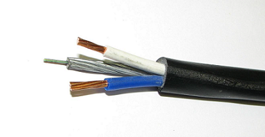

	Данное объявление в настоящий момент неактуально!Опто-электрический кабель СЛ-ОЭК-ОКМБ-03НУ-8Е2+2х2,5 со склада в Москве Опто-электрический кабель с 8 одномодовыми волокнами и двумя электрическими жилами, сечением 2,5 мм², на напряжение до 220 В, силу тока до 13А. Конструкция создана на основе бронированного оптического кабеля СЛ-ОКМБ-03нг-LS-8Е2-3,5 , не имеющего своей отдельной ПВХ оболочки.
 Применяется для вертикальной и горизонтальной прокладки в системах видеонаблюдения, сигнализации и связи, для питания удалённых устройств средней мощности и передачи информации по оптическим волокнам. Достаточно прочная оболочка и бронированный модуль гарантирует антивандальность кабеля. Может прокладываться в кабельную канализацию, по чердакам и подъездам, вдоль периметров ограждений и т.п. По стоимости сопоставим с затратами на отдельный медный электрический и бронированный оптический кабель.
  Вес –109 кг / км. Диаметр внешней оболочки - 12 мм.
  Стойкость к внешним воздействующим факторам:
 Допустимое рабочее усилие при растяжении …………… до 3,5кН
 Раздавливающая нагрузка ……………………………….…  до 0,5 кН /10см
 Минимальный радиус изгиба …………………………………….……      200 мм
 Температурный диапазон ……………………………..…… от +70 до -60 ºС
  Поставка осуществляется строительными длинами до 600 - 1000 м на кабельных барабанах диаметром от 60 до 100 см. Средний срок производства составляет 4 – 5 недель и зависит от наличия материалов на складе.
  Декларация в Федеральном Агентстве Связи № КБ-3853 от 26.12.2014 г.
 Маркировка: СЛ-ОЭК-ОКМБ-03НУ-8е2+2х2,5
  Цена по запросу
