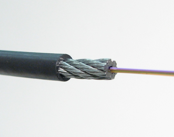

	Данное объявление в настоящий момент неактуально!Оптический кабель СЛ-ОКМБ-02НУ-8Е2-2,5 «МЯГКИЙ» со склада в Москве Количество волокон – 8
 Тип волокон – G.652c.d., диаметр 245 мкм
 Масса кабеля – 45 кг/км
 Диаметр брони – 3,3 - 3,9 мм
 Диаметр по оболочке – 5,0 – 5,2 мм
 Допустимый радиус изгиба – 50 мм
 Допустимое усилие на сжатие – 5 кН / 10 см
 Допустимое усилие на растяжение – 2,5 кН
 Рабочая температура: -60 - +70 Со
  Преимущества: наличие защиты от грызунов и вандалов при минимальной массе и диаметре, оболочка, стойкая к ультрафиолету и не поддерживающая горение, позволяет использовать кабель для вертикальной и горизонтальной прокладки как снаружи, так и внутри помещений.
  Особенности: в кабеле СЛ-ОКМБ-02НУ-8Е2-2,5 используется гибкая броня из 42 стальных оцинкованных канатных проволок прочностью 1770 Н / мм2. Диаметр брони – 3,3 или 3,9 мм, что позволяет использовать стандартное волокно G.652c.d., так как броня ограничивает минимальный радиус изгиба допустимыми для G.652 значениями – 46-50 мм (10 диаметров кабеля). При прокладке кабель за счет высокой гибкости позволяет прокладывать его в пластиковые кабель-каналы. Удобство прокладки и монтажа кабеля, а так же надежность конструкции оценили более 200 заказчиков. Произведено и отгружено более 2 000 км такого кабеля.
  Поставка осуществляется строительными длинами от 200 до 4200 м на фанерных барабанах диаметром от 40 до 75 см. Средний срок производства – 2 недели.
  Выпускается по ТУ-3587-001-75276046-2013.
 Декларация Министерства связи №Д-КБ-3545 от 24.12.2013 г.
 Сертификат пожарной безопасности №С-RU.ПБ05.В.03258 от 26.02.2013 г.
 Маркировка: СЛ-ОКМБ-02НУ-8Е2-2,5
