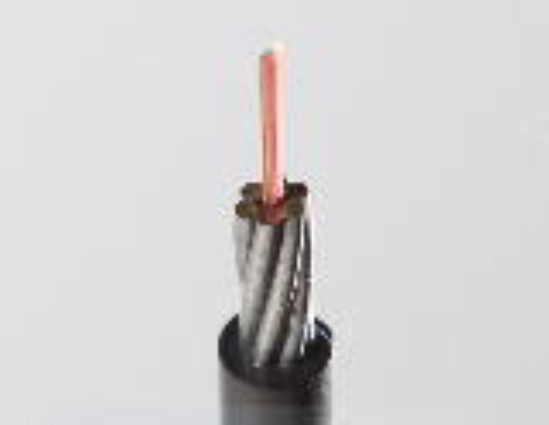

Данное объявление в настоящий момент неактуально!Оптический кабель СЛ-ОКМБ-03НУ-8Е2-2,7 со склада в Москве Количество волокон – 8
Тип волокна – G652 C.D., диаметр 245 мкм.
Производитель волокна - Fujikura, Япония
Масса кабеля – 40 кг/км
Диаметр брони – 2,8 мм
Диаметр по оболочке – 4,2 – 4,6 мм
Допустимый радиус изгиба – 35 мм
Допустимое усилие на сжатие – 5 кН / 10 см
Допустимое усилие на растяжение – 2,7 кН
Рабочая температура: -40 - +50 Со
Преимущества – прочная броня при минимальной массе и диаметре, позволяет использовать кабель в кабельной канализации. Универсальная оболочка позволяет использовать кабель для прокладки внутри и вне помещений.
Особенности - В СЛ-ОКМБ-03НУ-8Е2-2,7 используется гибкая броня из 6 стальных оцинкованных канатных проволок прочностью 1770 Н / мм2, диаметр каждой из проволок 0,9 мм. Диаметр брони – всего 2,8 мм, при этом соотношение масса/прочность кабеля выше любого другого оптического кабеля. Канатные проволоки не только позволяют кабелю гнуться при прокладке, но и принимают прямолинейную форму при снятии нагрузки (пружинят). Стандартная толщина оболочки 0,6-0,8 мм, возможно изготовление с увеличенным до 1,2-1,5 мм слоем оболочки. СЛ-ОКМБ-03НУ-8Е2-2,7 - Один из самых недорогих бронированных кабелей.
