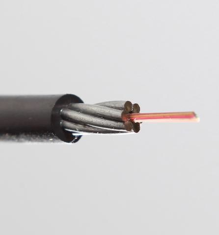

Данное объявление в настоящий момент неактуально!Оптический кабель СЛ-ОКМБ-03НУ-4Е2-2,7 со склада в Москве Количество волокон – 4
Тип волокна – G652, диаметр 245 мкм
Масса кабеля – 21 кг/км
Диаметр брони – 2,0 мм
Диаметр по оболочке – 3,5 мм
Допустимый радиус изгиба – 50 мм
Допустимое усилие на сжатие – 3 кН / 10 см
Допустимое усилие на растяжение – 2,7 кН
Рабочая температура: -60 - +70 Со
Преимущества – прочная броня при минимальной массе и диаметре, позволяет использовать кабель в кабельной канализации. Универсальная оболочка позволяет использовать кабель для прокладки внутри и вне помещений. Тонкий, лёгкий и универсальный кабель для решения многих задач. Использование высококачественного волокна спецификации G.652 гарантирует превосходное качество передачи сигнала.
Особенности – В оптическом кабеле СЛ-ОКМБ-03НУ-4Е2-2,7 используется гибкая броня из 6 стальных оцинкованных канатных проволок прочностью 1770 Н / мм2, диаметр каждой из проволок 0,65 мм. Диаметр брони – всего 2,0 мм, при этом соотношение масса/прочность кабеля выше любого другого оптического кабеля. Канатные проволоки не только позволяют кабелю гнуться при прокладке, но и принимают прямолинейную форму при снятии нагрузки (пружинят). Стандартная толщина оболочки 0,6-0,8 мм, возможно изготовление с увеличенным до 1,2-1,5 мм слоем оболочки. СЛ-ОКМБ-03НУ-4Е2-2,7 - Один из самых недорогих и лёгких бронированных кабелей.
Поставка осуществляется строительными длинами от 100 до 4000 м на кабельных барабанах от 30 до 80 см диаметром. Средний срок производства – 1-2 недели. Всегда в наличии большое количество кабеля на складе.Выпускается по ТУ-3587-001-75276046-2013. Декларация Министерства связи №Д-КБ-3546 от 24.12.2013 г. Сертификат пожарной безопасности №С-RU.ПБ05.В.03258 от 26.02.2013 г.
