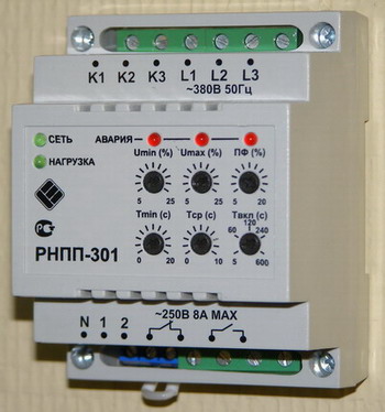

    РНПП-301 предназначено для защиты трехфазных сетей от основных видов аварии:
    •напряжение в сети выходит за пределы выставленного напряжения фазы;
    •изменения в чередовании или "слипании" фаз;
    •нарушение симмметричности и полнофазности сетевого напряжения.
    Реле напряжения РНПП контролирует самые основные параметры электросети, а при отклонении от установленной нормы - отключает нагрузку.
    Помимо основных задач реле РНПП-301 "наблюдает" за состоянием силовых контактов внешнего магнитного пускателя до и после включения нагрузки, контролируя их исправность (подгорание или слипание).
    Светодиоды, которые расположены на передней панели РНПП-301 отвечают за:
    •наличие или отсутствие напряжения в электрической сети;
    •отображение включенной нагрузки или отключенной;
    •авария.
    Ручки для регулировки РНПП-301 на передней панели (6 штук):
    •Umax - максимально допустимое напряжение;
    •Umin - минимально допустимое значению напряжения;
    •ограничение перекоса фаз;
    •при понижении напряжения, выставляется время для отключения нагрузки;
    •регулировка времени отключения нагрузки для остальных типов аварии сети;
    •регулировка задержки времени для включения нагрузки при восстановлении установленных параметров электросети.
    Реле напряжения РНПП-301 может работать в режиме линейного или контроля фазного напряжения (по выбору пользователя).
