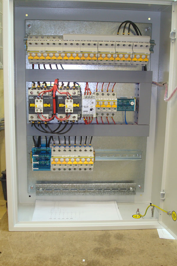

Данное объявление в настоящий момент неактуально!Использование реле контроля ФАС ЕЛ-11 в АВР Нет идеальных электрических сетей, поэтому вопрос защиты электрооборудования стоит очень остро, особенно это касается крупных производственных предприятий, так как в большинстве своем там стоят трехфазные источники напряжения.
Контроль основных параметров сетевого напряжения выполняют автоматы ввода резервного питания (АВР) – они переключают систему на резервный источник питания.
Возникающие в сетях сбои напряжения, выводят из строя все приборы, работа которых зависит от электричества. Но, последствиями перенапряжения (превышения предельно допустимого напряжения) могут быть пожары и, к сожалению, как следствие - гибель людей.
Не смотря на то, что поставщики электроэнергии обещают нам напряжение в сети 220 вольт, все мы частенько наблюдаем отклонение этих показателей. Диапазон расхождений варьируется от 170 и 380 Вт и выше.
В случае понижения напряжения электрооборудование работает, в лучшем случае, некорректно, в худшем случае, оно просто не будет работать. При повышенном напряжении выводится из строя все.
Но, помимо этого серьезную опасность может предоставлять «перекос фаз», когда на каждой фазе наблюдается разное значение напряжения. Такое состояние выводит из строя трансформаторы за счет перегрева их обмотки и обмотки двигателей. Часто причиной служит элементарный обрыв одной фазы.
В быту причины перенапряжения чаще всего выступает обрыв нулевого провода, что приводит к несимметричным нагрузкам и выравниванию фазы напряжения, а это, в свою очередь, приводит к циркуляции тока между фазами.
Кроме этого, часто вместо нулевого провода в электрощит подключают фазу, после чего происходит скачек напряжения в сети.
Природные явления, такие, как гроза и молния, которые попадают в линию электропередач, способствуют возникновению импульсного перенапряжения.
Для того, чтобы была возможность контролировать симметричность напряжений и следить за ее присутствием, используют реле контроля трехфазного напряжения ЕЛ-11Е.
В системах, где присутствует трехфазное напряжение, реле контролирует наличие и последовательность чередования фаз, защищает от непозволительной асимметричности фазных напряжений, препятствует работе на двух фазах. Это особенно актуально для оптимальной работы электрооборудования, поскольку для него крайне важно определенное чередование фаз питающего напряжения.
Реле контроля напряжения ЕЛ-11Е имеет ряд преимуществ. Например, в отличие от зарубежных аналогов, это реле не требует оперативного питания (независимого питания), что значительно упрощает схемы их подключения.
У данного вида реле достаточно широкий температурный диапазон, при котором оно работает без перебоев, чего нельзя сказать об импортных устройствах – они, как правило, перестают функционировать при – 25С.
Реле контроля напряжения ЕЛ-11Е великолепно зарекомендовало себя при работе на железной дороге и в метрополитене, где курсируют электропоезда, а также на металлургическом производстве, одним словом там, где присутствуют большие силовые нагрузки.
При сборке электрощитов АВР с применением реле ЕЛ-11Е, сотрудники завода «Kontares» проводят проверку каждого электрощита на наличие неисправностей.
Вы можете заказать АВР у нас!
Завод электрощитового оборудования «Kontares» готов выполнить любой проект с использованием АВР проведет полный цикл его сборки.
