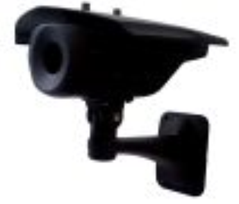

Данное объявление в настоящий момент неактуально!Тепловизионная сетевая камера системы безопасности АМКА Q1932-Е с фокусным расстоянием объектива 10мм • Тепловизионное изображение разрешением 640*480
• Чувствительность сенсора, NETD, не хуже 75мК
• Фокусное расстояние объектива 10 мм
• Угол поля зрения 57°
• Высокая обнаружительная способность
• Технология Power-over-Ethernet (IEEE 802.3af)
Всепогодные IP-камеры АМКА Q1932-E имеют, доступную цену, алюминиевый корпус, защищенный по классу IP66/NEMA 4X, сенсор тепловизионного диапазона с разрешением 640х480 пикс. и чувствительностью <75 мК, и способны круглосуточно обнаруживать вторжения на охраняемую территорию в любых погодных условиях. В зависимости от выбранной оптики эта тепловизионная камера может обнаруживать людей и транспортные средства на расстояниях до 1,8/5,5 км. При этом Q1932-E будет передавать видеопотоки в H.264 и M-JPEG с разрешением до SVGA (800x600) при 8,3 к/с, имеет аудиоканалы, слот для карт памяти, детекторы движения и звука, поддерживает видеоаналитику, ONVIF и технологию PoE.
Сочетание высокого разрешения сенсора, большого выбора сменных объективов позволяет использовать AМКА Q1932-E для охранного видеонаблюдения большого количества категорий объектов. Как и другие тепловизионные камеры, они невосприимчивы к изменениям освещенности, туману и теням от предметов и т.п. Тепловизионная камера серии АМКА Q1932-Е рассчитана на эксплуатацию в сложных климатических условиях в диапазоне температур от -40 °C до +60 °C, а защиту IP-камеры от атмосферных воздействий обеспечивает корпус из металла с IP66/ NEMA 4X.
Камеры имеют гарантийный срок - 3 года.
Обнаружение средств транспорта на дистанциях до 5,5 км
Основным элементом камеры Q1932-E является неохлаждаемая микроболометрическая матрица с размером пикселя 17 µm и разрешением VGA (640х480 пикс.), а ее температурная чувствительность составляет <75 мК. Как и камеры Q1922-E, данная тепловизионная камера предусматривает выбор одного из 4-х объективов с фокусным расстоянием 10 мм, 19 мм, 35 мм или 60 мм. Контрастное тепловизионное изображение AМКА Q1932-E формирует, улавливая тепловое излучение объектов, попадающих в зону ее обзора.
Уличная тепловизионная камера AМКА Q1932-E и ее дальность обнаружения в зависимости от выбранного объектива.
Удобная и простая настройка параметров тепловизионной камеры
AМКА Q1932-E способна обеспечить передачу по сети как минимум двух настраиваемых потоков видео одновременно, сжатых в H.264 и/или M-JPEG. Камера имеет возможность выдавать видео с разрешением до 800х600 пикс. при той же частоте кадров – 8,3 к/с. Чтобы привести рабочие параметры IP-камеры в соответствие с требованиями заказчика к качеству изображения, Q1932-E позволяет настроить экспозицию, яркость, контрастность, палитру и др.
Локальный видеоархив внутри IP-камеры и поддержка сетевых хранилищ
Немаловажным фактором для уличных устройств видеонаблюдения является поддержка функции Edge storage: все тепловизионные камеры этой серии оборудованы внутри корпуса слотом, в который может устанавливаться одна карта памяти форматов microSD/SDHC/SDXC с емкостью хранения до 64 ГБ. На карту могут записываться видео- и аудиоданные в непрерывном режиме или по тревоге. Наряду с этим, тепловизионная камера Q1932-E позволяет задействовать 2 входа и столько же выходов тревоги, а ее реакции на тревожные события включают оповещение по e-mail, заполнение видеобуфера, загрузку видео на FTP или в NAS. Для просмотра тепловизионного видео и работы с ним подходят мультибрендовые программные продукты, как Milestone XProtect, ITV «Интеллект» и др.
Возможности встроенной в AМКА Q1932-E видеоаналитики
Своевременно обнаруживать попытки проникновения нарушителей на охраняемый объект при минимальном числе ложных срабатываний, выявлять и реагировать на потенциально опасные ситуации сетевые тепловизионные камеры способны, благодаря предустановленному в них пакету видеоаналитики. Данная тепловизионная модель АМКА снабжена видеодетектором движения, аналитическими функциями детекции и оповещения о попытках съема/порчи корпуса, пересечения «виртуальных границ» и др. Модель Q1932-E поставляется со всем необходимым крепежом для ее настенного и потолочного монтажа и подключения (в том числе с 5-метровым кабелем Ethernet), а с помощью опциональных креплений возможен монтаж на трубы и столбы. IP-камеры могут получать электропитание по технологии Power over Ethernet или от источника постоянного тока с напряжением 8-28 В либо переменного тока – 20-24 В.
Технические характеристики на тепловизионные камеры AМКА серии Q1932-E
Параметры Значения
Тип сенсора: Неохлаждаемый микроболометр
Размер пикселя: 17 µm
Чувствительность: < 75 мК
Разрешение: 640х480 пикс. Выходное изображение может быть увеличено до 800x600 пикс. (SVGA)
Видеокодеки: H.264 (Baseline, Main Profile), M-JPEG
Видеопотоки: До 2 видеопотоков в H.264 и в Motion JPEG одновременно с идентичной палитрой тепловизионного изображения, индивидуальными настройками, максимальным разрешением и фреймрейтом; регулируемая частота кадров и пропускная способность
Фреймрейт: 8,3 к/с
Настройки изображения: Параметры сжатия, яркость, управление экспозицией, поворот, зеркальное отображение, различные палитры, наложение текста, картинки или масок;
Объектив камеры: 10 мм, горизонтальный угол обзора 57°, F1.2
19 мм, горизонтальный угол обзора 32°, F1.0
35 мм, горизонтальный угол обзора 18°, F1.2
60 мм, горизонтальный угол обзора 10°, F1.25
Дальность видения: До 1800 м для обнаружения людей (1,8х0,5 м) и до 5500 м – транспортных средств (1,4х4,0 м)
Подключение к сети: Ethernet 10Base-T/100Base-TX, RJ-45
Поддерживаемые сетевые протоколы: IPv4/v6, HTTP, HTTPS, SSL/TLS, QoS Layer 3 DiffServ, FTP, CIFS/SMB, SMTP, Bonjour, UPnPTM, SNMPv1/v2c/v3 (MIB-II), DNS, DynDNS, NTP, RTSP, RTP, TCP, UDP, IGMP, RTCP, ICMP, DHCP, ARP, SOCKS, SSH
Сетевая безопасность: Защита паролем, HTTPS-шифрование, фильтрация IP-адресов, цифровая аутентификация, управление доступом к сети IEEE 802.1X, журнал регистрации доступа пользователей
Детекторы: Видеодетектор движения;
Видеоаналитика: Обнаружение пересечения «виртуальной границы», попыток порчи камеры и другие функции аналитики сторонних разработчиков (при использовании ACAP)
Тревожные входы/выходы: 2/2
Реакции на тревоги: Загрузка тревожного видео на FTP, HTTP или NAS; оповещение по электронной почте, HTTP, TCP; запись видеофайлов на карту памяти; активация внешнего выхода; запись пред- и посттревожных видеопоследовательностей в видеобуфер.
Локальное хранение данных (Edge storage): Слот для карт памяти microSD/microSDHC/microSDXC емкостью до 64 ГБ (карты не входят в комплект поставки тепловизионной камеры, и при выборе их стоимость следует учитывать отдельно)
Поддержка системной интеграции: Открытый API
Корпус: из алюминия, со встроенной осушающей мембраной;
германиевое смотровое окно;
класс защиты IP66/ NEMA 4X
Питание: Power over Ethernet (PoE, IEEE802.3af/IEEE802.3at Сlass 3), макс. 10 Вт;
8-28 V DC (макс. 11 Вт) или 20-24 V AC (макс. 15 VA);
Диапазон рабочих температур и влажности: -40…+60°C, при влажности 10-100% (с конденсатом)
Масса (в зависимости от оптики): Q1932-E: от 2,0 до 2,2 кг
