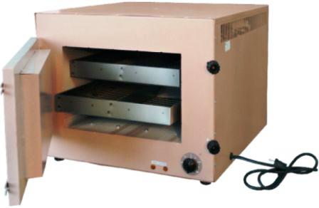

    Печь для сушки и прокаливания электродов ЭПСЭ-50/400 (220 В)
    Номинальное напряжение 220 В
    Загрузка 50 кг
    Номинальная потребляемая мощность 3 кВт
    Пределы регулирования температуры 40~400 °С
    Номинальная температура в рабочем пространстве 400 °С
    Габаритные размеры рабочего пространства 400х500х280 мм
    Габаритные размеры 605х680х470 мм
    Масса 40 кг
    Печи для сушки электродов и прокаливания ЭПСЭ-50/400 (220 В) предназначены для сушки и прокалки сварочных электродов при температуре от 100 до 400 °С. Для изменения параметров сушки используется бесступенчатый регулятор температуры.
    Модификация печи для сушки электродов и прокаливания ЭПСЭ-50/400 (220 В) имеет более простую и дешевую модификацию, без оснащения таймером (реле времени).
    Отличительной особенностью является повышенный ресурс, который достигается благодаря использованию в качестве нагревательных элементов вместо нихромовой проволоки трубчатых электронагревателей (ТЭН). ТЭН легко заменяется при ремонте и имеет большой срок службы. Оптимальное размещение ТЭН внутри камеры, эффективная термоизоляция и встроенная автоматика обеспечивает быстрый нагрев и стабильное поддержание температуры сушки электродов.
