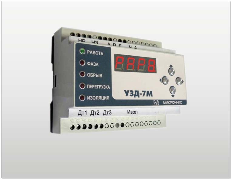

Данное объявление в настоящий момент неактуально!Устройство защиты двигателя УЗД-7М Микропроцессорное устройство защиты двигателя УЗД-7М (в комплекте с датчиками тока) предназначено для защиты трехфазных электродвигателей и других трехфазных нагрузок (рабочие токи от 1,5 до 400 А) от различных видов токовых аварий. Изделие обеспечивает возможность дистанционного мониторинга состояния двигателя.
Функции:
Защита от превышения тока по всем фазам.
Защита от перекоса и обрыва фаз.
Защита от тепловой перегрузки с учетом тепловой модели двигателя.
Защита по минимальному току (пропадание момента на валу).
Сигнализация о начале перегрузки.
Зависимость времени срабатывания защиты от вида неисправности.
Задержка повторного включения после устранения аварии на заданное время, в том числе блокировка повторного включения до отключения питания.
Блокировка повторного включения при тяжелых авариях.
Контроль изоляции двигателя.
Индикация причины отключения с запоминанием последних аварий.
Два изолированных релейных выхода.
Возможность непосредственного управления пускателем.
Возможность оперативного задания токовых и временных уставок.
Защита от несанкционированного изменения уставок (задание пароля).
Преимущества
Возможность использования для защиты твердотельных пускателей (время срабатывания около 10 мс).
Возможность работы при значительных искажениях формы потребляемого нагрузкой тока благодаря вычислению действующих значений токов (возможность работы с устройством плавного пуска).
Полный контроль потребляемых токов (на каждой фазе установлен собственный датчик тока).
Индикация потребляемых двигателем токов исключает необходимость использования отдельного амперметра.
Отображение причины срабатывания защиты на индикаторе УЗД-7М.
Изменение уставок, просмотр информации о состоянии УЗД-7М и потребляемых двигателем токах непосредственно с панели УЗД-7М.
Возможность подключения устройства к существующей на предприятии АСУ через интерфейс RS-485 или RS-232 по протоколу Modbus RTU. При этом обеспечивается считывание информации о потребляемых двигателем токах, о состоянии УЗД-7М, задание уставок. Модули связи устанавливаются в изделие опционально.
Комплект поставки
УЗД-7М - 1 шт.
Датчик тока - 3 шт.
