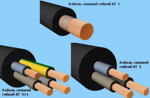

    Конструкция кабеля КГ
    1. Токопроводящая жила - медная, многопроволочная, круглой формы, 5 класса по ГОСТ 22483. Токопроводящие жилы кабелей, предназначенных для работы в районах с тропическим климатом, изготовлены из медной проволоки луженой оловом или покрытой оловянно-свинцовым припоем с содержанием олова не менее 40%.
    2. Разделительный слой - синтетическая пленка, допускается наложение изоляции без пленки при отсутствии залипания резины.
    3. Изоляция - из резины изоляционной. Изолированные жилы имеют отличительную расцветку сплошную или в виде продольной полосы. Изоляция нулевой жилы выполняется голубого цвета; если нулевая жила отсутствует, голубой цвет применяется для расцветки любой жилы кроме заземляющей. Жила заземления имеет зелено-желтый цвет или обозначена цифрой 0. Расцветка одножильных и двухжильных кабелей не нормируется. Цвета красный, серый, белый и, если не в сочетании, зеленый и желтый не используются для расцветки жил многожильных кабелей.
    4. Скрутка - изолированные жилы скручены с шагом скрутки не более 16 диаметров по скрутке.
    5. Разделительный слой - поверх скрученных жил - синтетическая пленка или тальк или другой аналогичный материал. Допускается изготовление без пленки при условии отделения изолированных жил от оболочки.
    6. Оболочка - из резины шланговой. Оболочка кабелей, предназначенных для эксплуатации в районах с холодным климатом, изготовлена из резины шланговой в холодостойком исполнении. Оболочка кабелей, предназначенных для эксплуатации в тропических условиях, изготовлена из антисептированной резины. В одножильных кабелях марки КГ допускается замена изоляции и оболочки изоляционно-защитной оболочкой. Номинальная толщина изоляционно-защитной оболочки равна сумме номинальных толщин изоляции и оболочки или удвоенной толщине изоляции.
    Назначение кабеля КГ
    Кабели предназначены для присоединения передвижных механизмов к электрическим сетям на номинальное переменное напряжение 660 В частоты до 400 Гц или постоянное номинальное напряжение 1000 В, при изгибах с радиусом не менее 8 диаметров кабеля, при допустимой температуре нагрева токопроводящих жил до +75°С.
    КГн используются при вероятности попадания на оболочку дезинфицирующих и агрессивных веществ, употребляемых в сельском хозяйстве, а также смазочных масел.
