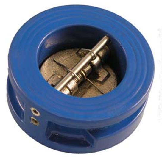

    Межфланцевые двухдисковые обратные клапаны КО предназначены для использования на горизонтальных и вертикальных трубопроводах (при нисходящем потоке).
    Чугунные обратные клапаны КО служат для перекрытия обратного оттока рабочей среды и защиты оборудования и систем от гидравлических ударов.
    Корпус обратного клапана КО изготовлен из серого чугуна.
    Обратные клапаны КО используются в насосном оборудовании и системах холодного и горячего водоснабжения, кондиционирования воздуха, орошения, транспортировке жидких углеводородов, а также других жидкостей материалы корпуса и уплотнений обратного клапана по отношению к которым инертны.

    Рис.№1 Габаритные и присоеденительные размеры КО, а также применяемые материалы.
    № пп, рисунок №1 деталь Материал
    1 корпус чугун
    2 диск чугун покрытый никелем
    3 шток нержавеющая сталь
    4 пружина нержавеющая сталь
    5 шток нержавеющая сталь
    6 шайба PTFE
