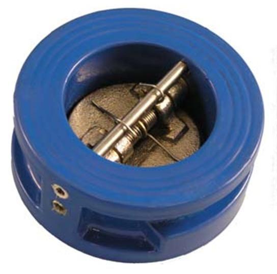

    Межфланцевые двухдисковые обратные клапаны КО предназначены для использования на горизонтальных и вертикальных трубопроводах (при нисходящем потоке).
    Чугунные обратные клапаны КО служат для перекрытия обратного оттока рабочей среды и защиты оборудования и систем от гидравлических ударов.
    Корпус обратного клапана КО изготовлен из серого чугуна.
    Обратные клапаны КО используются в насосном оборудовании и системах холодного и горячего водоснабжения, кондиционирования воздуха, орошения, транспортировке жидких углеводородов, а также других жидкостей материалы корпуса и уплотнений обратного клапана по отношению к которым инертны.
    ОСНОВНЫЕ ТЕХНИЧЕСКИЕ ХАРАКТЕРИСТИКИ КО:
    Диаметр условного прохода Dу, мм -40, 50, 65, 80, 100, 125, 150, 200; условное давление Ру, МПа (кгс/см2) – 1,6 (16); температура среды -25°С до +110°С; габаритные и присоединительные размеры, масса см.табл. 1 и рис.1
    Среда
    • Вода в системах холодного и горячего водоснабжения, питьевая вода, морская вода, воздух, гликольные смеси, слабоагрессивные среды.
    Тип соединения обратного клапана двухстворчатого
    • Межфланцевое.
    Присоединительные размеры фланцев по ГОСТу
    • ГОСТ 12821-80.
    Класс герметичности
    • А по ГОСТ 9544-2005
    Рабочие условия
    • Минимальное давление для открытия: близкое к нулю
    • Максимальное рабочее давление:1,6 МПа
    • Рабочая температура Tраб от -25oC до +110oC (Tмакс +130oC)
    Таблица 1. Габаритные и присоединительные размеры, масса ПРЗ.
    Ду,мм Условное давление Ру, МПа L, мм D, мм А, мм Вес, кг
    40 1,6 43 90 65 1,63
    50 1,6 43 107 65 1,63
    65 1,6 46 127 80 2,30
    80 1,6 64 142 94 3,30
    100 1,6 64 162 117 4,30
    125 1,6 70 192 145 5,70
    150 1,6 76 218 170 7,5
    200 1,6 89 273 224 12,8
    Рис.№1 Габаритные и присоеденительные размеры КО, а также применяемые материалы.
    № пп, рисунок №1 деталь Материал
    1 корпус чугун
    2 диск чугун покрытый никелем
    3 шток нержавеющая сталь
    4 пружина нержавеющая сталь
    5 шток нержавеющая сталь
    6 шайба PTFE
    Пример записи обозначения поворотно-регулирующей заслонки КО:
    Клапан обратный КО с диаметром условного прохода Ду50 мм, с условным давлением Ру16 при его заказе: КО-50 ТУ 3712-022-36329069-2011.
    Рекомендации по монтажу клапана обратного.
    1) Монтаж клапанов обратных следует производить только между фланцами воротниковыми (ГОСТ 12821-80)
    2) При монтаже в горизонтальном положении, ось клапана должна быть в вертикальном положении
    3) При монтаже в вертикальном положении, направление открытия створок должно соответствовать направлению движения среды
